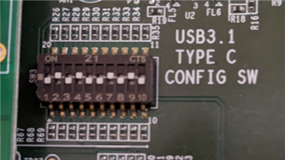

我们无法从定制板上的 OSPI 引导、因此我们在 J7200 EVM 板上尝试了相同的过程、但该过程也不起作用。 您能否检查以下步骤、看看我们是否遗漏了某些内容或犯了一些错误?

8.将 DIP 开关设置为 OSPI 模式、对电源进行下电上电、EVM 根本无法引导。
我们的 DIP 开关
SW3
SW8和 SW9
