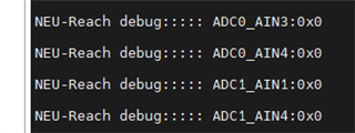

      我已经在 pdk_jacinto_10_00_00_27/packages/ti/csl/gpio/V0/priv/gpio.c src 路径下尝试了 GPOPinRead_V0函数、但在测试后、我发现它只能读取3V3的高电平。 但是、MCU-ADC1-AIN4的电压值 I 读数仅为1.4V、这会导致该函数始终读取低电平。
    Yang
    您好、
    我使用 GPOPinRead_V0函数再次进行了测试、结果仍然为0。

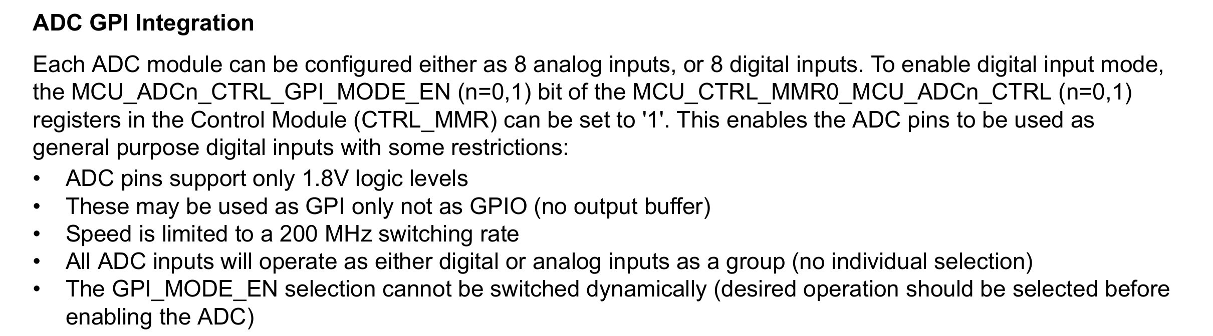

      我认为这篇文章不符合我目前的问题。 我已经将 ADC1-AIN4配置为 ADC 功能、可以读取电压。 我的问题是、是否有办法了解它的高低级别?
    Yang
    尊敬的 Yang:
    从 TRM 的这张图片中可以看出、ADC 引脚仅支持1.8V 逻辑电平。 您拥有的1.4V 电压电平将不用于 GPI 目的。
    Neehar
    您好、
     我想知道是否有方法可以读取此 ADC 引脚的高电平和低电平状态?
    Yang
    尊敬的 Yang:
    从 TRM 的这张图片中可以看出、ADC 引脚仅支持1.8V 逻辑电平。 您拥有的1.4V 电压电平将不允许访问和读取正常 GPI 引脚。
