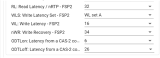

使用 TI 最新的 SysConfig 工具(DDR_Config_0.10.31.0000)查看 AM62Px 的默认 DDR 设置时、我有几个问题。
1.  CONFIG A)系统配置 -  "FSP2频率(MHz)" 设置为1600。 CPU P/N 为 AM62P54B V. 支持最大 DDR 速率 3733的 MSIAMHRQ1 (如 AM62Px 数据表中所列)我尝试将其修改为  1866.然而这样做我得到以下:"警告:最大频率超过"。
是否支持3733数据速率速度? 或者 TI 目前支持的最高速度是3200吗?

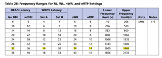

2. DRAM 时序 A)延迟参数-  "RL:读取延迟/ nRTP - FSP2" -  设置为28。 不过、查看 EVK P/N:MT53E2G32D4DE-046 AUTC (已连接)使用的 DDR 数据表28、似乎28对应的是 1333-1600范围的"无 DBI"值或1066-1333范围的 w/DBI (具有 DBI)。 请参阅下面的:
原因  CONFIG A)系统配置  - "写入 DBI (FS2)" 设置为 "启用" 28是否为正确值? 请提供建议

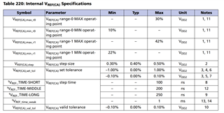

3. DRAM 时序 B)时序参数-"tVREFcashort (ns)" 设置为 100 数据表值为80。 您能澄清一下吗?

    1、该声明有点误导,将在未来的版本中加以澄清。  AM62P 的大多数速度等级确实具有最高3200MT、有些等级的最大 LPDDR4为3733MTs。  您需要查看数据表(表9-1)、以确保所使用的器件支持所配置的频率。
    2.该表根据启用的读取 DBI (不是写入 DBI)显示了读取延迟的不同值。  对于所有 LPDDR4配置、读取 DBI 都被禁用、因此您可以使用此表中的"无 DBI"列。
    3.这个参数对我来说有点模糊。  内部时序表显示该值为100ns (见下文)、而其他时序表显示该值为80ns。  我的理解是、这是单个 VREF 步长的最长时间、因此我们使用更高、更保守的值。

    感谢您的答复。 关于 Q1、如前所述、我们的 CPU P/N (上面列出)支持3733速度。 我是否应该输入 FSP2频率(MHz)= 1866 然后按"禁止"忽略警告?
    另外、您能否验证一下
    以下参数是唯一由于 FSP2的变化而需要更新的参数、它们的值(根据 LPDDR4数据表表表28 1600-1866进行了修改)应为:
    WL:写入延迟- FSP2 = 14
    NWR:写入恢复- FSP2 = 16
    ODTLon:从 CAS-2命令到 tODTON 参考的延迟- FSP2 = 6.
    ODTLoff:从 CAS-2命令到 tODTOFF 基准的延迟- FSP2 = 26
    非常感谢您的支持、
    Jhon
    是的、您可以抑制警告。  生成的输出文件仍然有效。
    当您将频率更改为1866时、您提到的值应该会自动更改。  它们应该是:
    这遵循数据表中的值:
