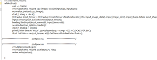

仅 注入一个模型、、但它使用了340%+个 CPU 资源。
    有关这些问题的代码和图片、请参阅  (+) SK-AM62A-LP:可以根据 edgeai-gst-apps /app_cpp 同时运行 CPU+npu。 -处理器论坛-处理器- TI E2E 支持论坛

    e2e.ti.com/.../app_5F00_edgeai_5F00_main.cpp
    你可以使用你的任何 文章模型来尝试这个程序吗、实际上 这些只是很少的 CPU   操作、即使没有后处理程序

    我获取了您的文件并(经过修改)运行此文件、使用/opt/model_zoo/ONR-CL-6360-regNetx-200mf 作为进行测试的模型。 请允许我详细说明我的意见。 我已部分复制了您的错误、但未完全复制。
    我首先在不使用来自 USB 摄像头的实时流式传输帧的情况下进行了测试、其中的核心环路如下所示:
                    //avoid capture, resize, new assignment for input data
                    //cap >> frame;
                    //cv::resize(frame, resized_cpu_image, cv::Size(inputsize, inputsize));
                    //input_image_2.assign(resized_cpu_image.data, resized_cpu_image.data + resized_cpu_image.total()*resized_cpu_image.channels());
                    //normalize_(resized_cpu_image);
                    //modified for uint8_t, since our artifacts take uint8 in, not float. Also removes need to normalize.
                    Ort::Value input_tensor = Ort::Value::CreateTensor<uint8_t>(allocator_info, input_image_2.data(), input_image_2.size(), input_shape.data(), input_shape.size());
                    input_tensors.push_back(std::move(input_tensor));
                    binding.BindInput(input_names[0], input_tensors[0]);
                    clock_t stavg = clock();
                    session.Run(run_options, binding);
                    clock_t endavg = clock();
                    printf("infer time:%f ms\n", (double)(endavg - stavg)*1000 / CLOCKS_PER_SEC);

    我把时间戳移到推理调用本身之前和之后,而不是任何其他 API 调用
    我无法复制极高的 CPU 负载。 我看到 CPU 平均负载约为15%(单核上没有高于25%)、当我还包括来自摄像头的输入捕获+显示输出时、平均负载会增加至40%。 我的模型无需预处理、我怀疑您的归一化会增加更多负载。 我看到测得的延迟存在差异、但这里存在一些疑问(请进一步阅读)
    我注意到您使用的是 ctime" 时钟"API。 这将测量用户级时间。 当 TIDL 运行时、用户级线程正在等待从 C7x 内核返回的中断-线程被阻止、一开始不应累积用户时间。
    我看到在设置中测得的"时钟"时间实际上小于 TIDL 报告的推理时间(options->debug_level=1将打印周期计数)。 这只能由 ctime API 解释、不要测量中断到达之前被阻止的时间。
    我也看到了报告的运行时延迟的可变性、但我无法信任"时钟"API 来测量这里的时间。 它需要使用全局系统计时器、而不是用户时间。
    • 变异性似乎与此处内环的复杂性相关(捕获、显示、输入归一化)。 我不确定这里推理时间可变性的根本原因。
    请允许我在明天/未来的日子回到这里。 第一步需要使用全局计时器而不是用户时钟。
    BR、Reese

    我注意到您使用的是 ctime 'clock' API。 这将测量用户级时间。 当 TIDL 运行时、用户级线程正在等待从 C7x 内核返回的中断-线程被阻止、一开始不应累积用户时间。  [/报价]
    我已经确认了这一点、请参阅此处的代码片段:
                    auto begin = chrono::high_resolution_clock::now();    //new
                    clock_t stavg = clock(); //original
                    clock_t endavg = clock(); //original
                    auto end = chrono::high_resolution_clock::now();    //new
                    auto dur = end - begin;
                    auto us = std::chrono::duration_cast<std::chrono::microseconds>(dur).count();
                    printf("(user time) infer time:%f ms\n", (double)(endavg - stavg)*1000 / CLOCKS_PER_SEC);
                    printf("(system time) infer time:%ld us\n", us);
                    float *inDdata = output_tensors.at(0).GetTensorMutableData<float>();
    //must #include <chrono>
    结果符合我的期望--用挂钟时间测量显示一致的运行时间(对于 regnet-200mf 模型、在4.9和5.0毫秒之间)、变化很小、而 clock ()产生的时间变化较大。
    使用所有周围的预处理代码后、我仍然看到每个内核的 CPU 利用率平均高达40%。 此处的大多数多线程/过程应该是 gstreamer / CV 捕获的结果
    根据我在您上一个主题中所看到的、您似乎遇到了更高的 CPU 负载和可变推理延迟。 您是否也使用 clock () API 测量了它? 我建议重新审视一下。 除此之外、您的模型可能在 CPU 上运行一些操作? 您的分辨率很小(128x128x3)、因此预处理不应该是很大的负载。
