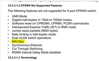

在 DRA821 TRM 修订版 D 中、指出 MACsec 不受支持。 您能否通过回答以下问题来提供一些澄清?
1.这是否意味着 CPSW0交换机不会切换 MACsec 加密帧并以静默方式丢弃它们?
2.或者 CPSW0没有 MACsec 加密/解密引擎、因此不会对帧进行加密/解密?
3.它是否支持 MACsec VLAN 流量?
4. DRA821是否支持诸如 MKA 之类的 MACsec 身份验证协议?
5. DRA821是否提供 CAK-CKN 数据库存储?

    您好、
    [引述 userid="62784" url="~/support/processors-group/processors/f/processors-forum/1499507/dra821u-clarification-on-macsec-not-supported
    [/报价]
    它没有 MACsec、因此不会发生加密/描述。
    CPSW 接受帧基于 MAC 地址/VLAN。 因此、即使数据包 MACsec 加密、交换机在 MAC/VLAN 已注册的情况下也会接受。
    从 VLAN 之后的交换机点开始、因为它不会解析除 TCP/UDP 标头之外的数据
    [/报价]
    CPSW 硬件也不提供与 MACsec 相关的支持;TI SDK 也不提供软件支持。
