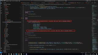

我们目前希望基于9.1 SDK 单独将 TIDL 升级到10.1。
我们参考本文档(https://www.ti.com.cn/cn/lit/an/sprad65/sprad65.pdf?ts = 1742357554965)完成了代码的移植和编译

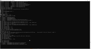

但当我们运行 vx_app_tidl.out 时、该应用卡在 vxProcessGraph 中 、通过远程日志我们可以看到 C7x_1卡在 tivxspiVisionProcess 中。
我们想知道 SDK0900是否可以将 TIDL 升级到10.1? vx_app_tidl.out 卡住的原因是什么?

    很抱歉、该描述有误、我们只想将 TIDL 从10.1反向移植到9.0。
    对于运行 vx_app_tidl.out 时发生的卡滞问题、TI 是否有任何建议?
    嗨、Hoongyao、
    我的第一个建议是克隆 edgeai-tidl-tools、并在仿真器上使用10.1试用您的模型、不会出现任何9.0复杂问题。  如果运行正常、请转到10.1的 EVM。  这将确保您的模型可以使用10.1 (或不使用)。  如果模型在没有任何9.0添加的情况下无法与10.1配合使用、则该模型在10.1下会出现问题。  如果它能与开箱即用10.1配合使用、我们可以将重点放在10.1->9.0反向端口上。
    Chris
