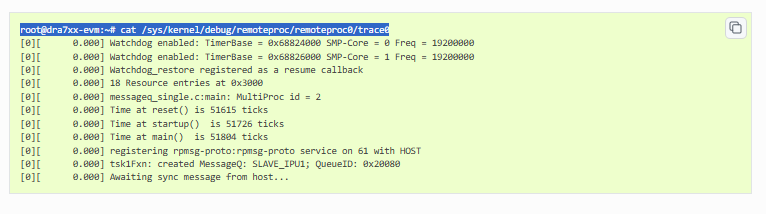

    1. 是的、当用户作为 HLOS 运行 Linux 时、会替换设置为由 Linux IPC 基础设施加载的 C66内核二进制文件。
      在上面共享的链接中对此进行了说明:
      因此、客户必须将软链接替换为他们希望使用的二进制文件。
      然后、以下文档按照说明使用更新的可执行文件重新加载 DSP 并在 DSP 上运行示例。
      我认为您可以通过以下方式看到 DSP 跟踪输出:
