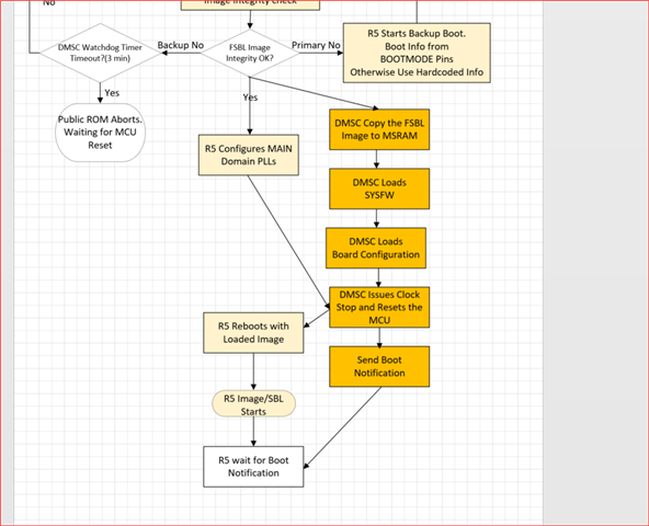

我使用组合引导流程。  SBL 从 R5单核上运行。  不使用另一个内核。
问题、
在 xSPI 引导模式下、 DMSC RBL 在哪一步将映像复制到 MSRAM VIS SPI?   我认为这发生在步骤 "DMSC 释放复位至 R5 CPU"之前、
2.由于它是组合的引导流程,因此 SYSFW 应该被解密并加载到上述位置。  引导 SYSFW 并加载电路板配置后、将发送引导通知。
3. 然后 R5启动 assebmly 并引导至 main、tjem 不等待引导通知。
请确认

    尊敬的 Jun Tu:
    [引述 userid="587615" url="~/support/processors-group/processors/f/processors-forum/1499619/processor-sdk-am64x-rbl-running-from-dmsc-boot-flow
    在 xSPI 引导模式下、 DMSC RBL 在哪一步将映像复制到 MSRAM VIS SPI?   我相信这发生在步骤 "DMSC 释放复位至 R5 CPU"之前、
    在 DMSC ROM 完成映像验证后、映像将加载到片上 RAM:
    [quote userid="587615" url="~/support/processors-group/processors/f/processors-forum/1499619/processor-sdk-am64x-rbl-running-from-dmsc-boot-flow 由于这是组合的引导流程、因此应解密 SYSFW 并将其加载到上述位置。  引导 SYSFW 并加载电路板配置后、它将发送引导通知。
    在组合引导流程中、SBL 应用会加载 SYSFW、因此在 SBL 开始在 R5上执行后会发生此情况、请参阅以下链接: https://software-dl.ti.com/mcu-plus-sdk/esd/AM64X/latest/exports/docs/api_guide_am64x/BOOTFLOW_MIGRATION_GUIDE.html
    [quote userid="587615" url="~/support/processors-group/processors/f/processors-forum/1499619/processor-sdk-am64x-rbl-running-from-dmsc-boot-flow  然后 R5启动 assebmly 并引导至 main、tjem 不等待引导通知。
    没错。

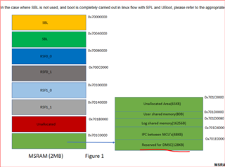

    DMSC 使用的片上 RAM 在哪里? 它不是 MSRAM、对吧?
    如果 SYSFW 加载到 MSRAM 中、则 SYSFW 在 MSRAM 中的起始位置是什么?
    在此映射中、我们发现 SYSFW 位于 MSRAM 的保留区域。 但 在 hs_fs 模式下、我们应使用 sysfw-hs-fs-enc.bin、它是否超过128KB?
    然后、我在 sysfw_hs_fs_signed.h 中看到 sysfw 的原始图像   也是 /* 226964字节*/
    它不能满足128KB、对吧?
    你的第二点是不对的。
    "在组合式引导流程中、SBL 应用会加载 SYSFW、因此这是在 SBL 开始在 R5上执行后发生的、"
    我认为、 在正常 SBL 中、SBL 应用会加载 SYSFW。
    在组合引导加载中、SBL 只需等待引导通知。 ROM 引导加载程序将加载 SYSFW、如下所示。
    引导流程应如下所示。
    尊敬的 Jun Tu:
    是的、您回答正确。 对此造成的任何混淆深表歉意。
    应合并以下引导流程、如所示。
    [/报价]
    这看起来是正确的。
    在此地图中、我们发现 SYSFW 位于 MSRAM 的保留区域
    DMSC 可能在运行时期间使用 MSRAM 的这一部分来执行某些任务(例如安全切换)、但这不是 syswf 二进制文件的加载位置。 您可以从任何 SBL 示例的 makefile 文件中找到 SYSFW 加载地址、即0x44000。
    会面。
    [/quote]
    那么、如何解释这个起始地址0x44000呢?
    所以这个地址0x44000意味着 m3独立的专用内存? 是的。   这并不意味着 R5中的地址0x44000
    因此该地址0x44000表示 m3独立的专用存储器[/报价]
    正确、这是用于 DMSC 的内部 RAM。
