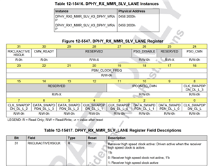

尊敬的专家:
TDA4平台上是否有一个与以下寄存器类似的寄存器可用于确定是否要接收高速时钟?
或者是否有确定 CSI_Rx 接收到图像数据的相关寄存器?

    我询问了有关 CSI_Rx 模块、而不是 CSI_TX 模块。
    上图中的寄存器适用于 AM62P 平台。 我想问 TDA4平台是否有类似的寄存器。
    尊敬的 Cheng:
    如果该器件在 AM62P 上可用、那么即使在 TDA4平台上也应该可以提供该器件、那么您能否在 TRM 中搜索该寄存器?

    您好、Brijesh、
    我在 TDA4 TRM 文档中未找到相关的寄存器、因此我发布了这个帖子、要求您提供帮助。
    您可以帮助查找相关的注册表吗?
    尊敬的 Cheng:
    该寄存器可供使用、如下所示。 您可以在 TRM 中找到它。
