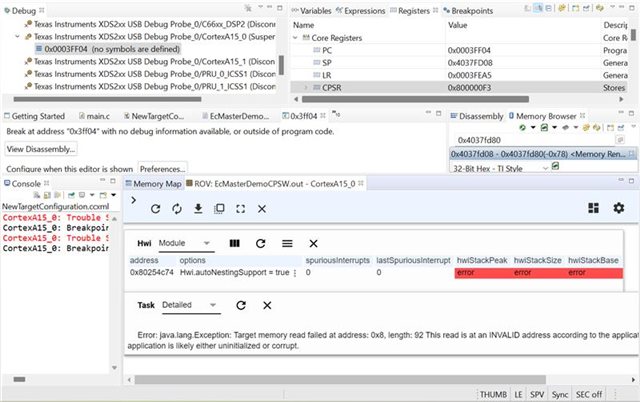

我们使用的是 TI RTOS SDK AM5729。 我们的代码执行:0x8000000到0x90000000。 但我们观察的是程序计数器值0x0003FF04。 我们如何识别它修改程序计数器的位置。 调试方法。 即使我们尝试获取任务栈、也无法获取数据。

    但我们观察到程序计数器值0x0003FF04
    这似乎是异常处理的问题。 您能否连接到 CCS 以确定哪个特定 API 导致了这种情况?

    我们尝试连接它、但找不到任何东西、您能帮助我们调试如何找到特定的 API 来导致此问题吗?

    我们尝试连接它、但找不到任何内容、您能帮助我们调试如何查找特定 API 来导致此问题
    打开 CCS 并启动调试会话、加载程序。
    设置断点在应用程序中尽早放置一个断点、可能在中 main()
    当您遇到断点或暂停内核时、使用"Step Into"可逐行进入函数调用、或使用"Step Over "可在不输入的情况下运行函数。
    如果程序计数器跳转到未知/无效地址(例如0x0003FF04)、或者 CCS 意外停止、 则查看反汇编和调用堆栈以查看上次执行的函数。
