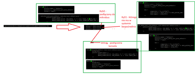

我正在尝试在 AM62上配置 uart6 - 用于 BeaglePlay 的 System Linux  (6.6.32-ti-arm64-R10)。  在*。dts 文件中按如下方式配置 uart6 - ttyS1以及 mikroBUS 中的调试 uart0和 uart5:
我无法在/dev 中显示 ttyS1 (uart6):
但是它已注册:
    您好、Michal、
    我不希望收到以下内核消息、以前从未见过。
    [1.303668]串行序列0:tty 端口 ttyS1已注册
    您能否从&MAIN_uart6模式中删除"mcu"节点、以查看是否仍打印此消息并显示/dev/ttyS1?
    感谢您的解决方案- ttyS1出现、现在可以使用。
    A)首先、我编译了经修改的*。dts 文件
    b)然后我替换了所有 出现的旧*。dtb 文件
    C)重新引导系统
    很高兴问题得到解决。 感谢您的更新。
