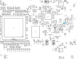

    从硬件的角度来看、一切看起来都很好。  最后要检查的一项是复位输出、以确保处理器退出其复位序列并引导。  使用电压表、您可以探测测试点 TP119。  它应该是3.3V。  下面是位置。

    开启电路板的那一刻、TP119的电压为3.3V。 我还使用 SDK 的 Create New SD Card 脚本刷写了一张新 SD 卡。 结果相同。 没有任何反应。
