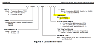

我们是 TI 的授权经销商、库存中已淘汰材料 DM388AAAR11F。 F 版本(DM388AAAR11F)是否可用作客户替代非 F 版本(DM388AAAR11)? 或者功能有何差异? 谢谢!
    您好、Nicole、
     两者都已过时。 它们之间的区别在于"F"材料具有人脸检测功能。 YU 可以在数据表中找到器件命名规则说明。
    您好 Charles、是的、我知道材料中的 F 用于人脸检测、但是客户可以使用 F 版本代替非 F 版本吗? 谢谢!
    可以、他们可以使用 F 版本。 如果他们不使用人脸检测功能、则与非 F 版本相同。
