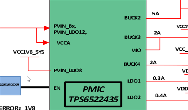

尊敬的专家:
我们的客户指的是 AM275 EVM。 他们想知道 PVIN_LDO3为什么使用 VCC1V8_SYS 作为输入而不是5V? 是否有任何特殊注意事项?
朱星宇
    Zhu Xingyu
    由于 LDO3用于 VDDR_CORE (0.85V)、因此 LDO 的输入电压较低会降低功耗。
    Erik
