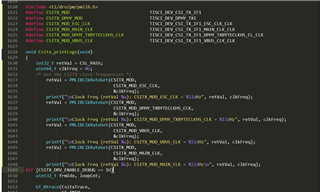

    是否有任何寄存器/变量、我们可以通过代码确认 DPHY 正在生成时钟(任何时钟)。
    我在论坛中找到了以下内容: https://e2e.ti.com/support/processors-group/processors/f/processors-forum/1376525/tda4vh-q1-csitx-output-image-abnormally/5288032?tisearch=e2e-sitesearch&keymatch=CSITX_MOD_DPHY_TXBYTECLKHS_CLK#5288032
    不确定是否需要这个0Mhz、因为从线程中不清楚、其他事情解决了问题(我们已经在 SDK 的版本10中有用于此问题的正确代码)。
    基本上、我在代码中添加了以下内容(CsiTX_printLogs 函数):
    此函数在停止命令之前的控制函数(csitx_drv.c )中被调用(在运行用例时仍应如此):
    我们得到的值如下:
     CSITX_MOD_DPHY_TXBYTECLKHS_CLK 的这个0Mhz 是否符合预期?
    我还没有发现这是在代码的某个位置设置的、来自 csitx 部分。
    Milena

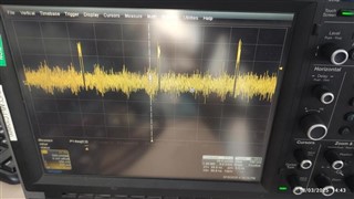

    我们通过 Scope 做了一些测量,使用我们的硬件.. (请注意、我们的范围可达到500MHz)。 实际上无法正确看到数据/时钟、但可以观察到变化。
    为了更轻松地检测变化、我们将车道速度降低至100Mb。
    • 在数据线上、我们似乎处于 CSI 链路探测/训练阶段
    • 对于时钟线、当我们不启用时钟时、会出现一些噪声、当我们启用时钟(运行应用程序)时、会出现相同的噪声、但只是偏移到上述值(中间值更高)。
    以下是示波器中的数据线图像:
    有什么想法我们为什么有这种行为?
    Milena

    但没有时钟就不能有任何数据。 CSI 无法在没有时钟的情况下输出数据。 因此、如果您看到数据、输出通道也必须有时钟。
    此外、我 不知道为什么 TXBYTECLK 设置为0、我需要检查该输出的源、并需要从该点查看。
    但我们还有其他客户能够从上述 e2e 主题运行 CSITX1。
    Brijesh

    您是否有任何想法我们还可以检查什么、如何进一步调试? 我们的想法。
    我的理解是、一旦我们进入 HS 传输、就会设置/生成该时钟。 对吧?
    检查示波器日志、似乎还没有达到 HS 数据传输。
