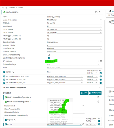

   大家好、:
  我们已经在 SysConfig 中使用以下引脚配置了 MCSPI0:b10 C10 b11 D10;如何使用 SysConfig 配置 MCSPI0中的 CS 引脚 F8?
  我们尝试通过在 MCSPI 通道配置组件中添加 CS 引脚、将 MCSPI0配置为多主器件。 但是、在选择 F8作为 CS 引脚时、当前配置会自动跳转到 SPI1。

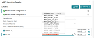

    尊敬的 Vaibhav:
    让我添加一些图片、因为客户无法上传。
    如您所见,我们将 MCSPI0配置为多主,在 MCSPI 通道配置组件中添加两个 CS 引脚。 但是、我们无法选择 F8作为 CS 引脚、也无法使用其他 F8引脚。
    您好、
    我明白了你的意思。
    无法选择 F8引脚。

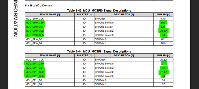

    您好、
    请参阅 AM62P 数据表中的这个片段。
    可以看到 SysConfig 在您窗口上显示的选项均有效。
    在我的设置中,我尝试执行相同的操作,我能够使用 F8。

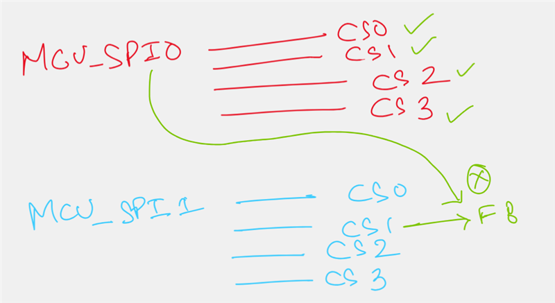

    问题是您看到 F8连接到 MCU_SPI1 (更具体地说是 MCU_SPI1_CS1)。
    但我看到您选择的是 MCU_SPI0作为主器件/控制器、因此不能有 F8作为 MCU_SPI1 (另一个控制器)的片选。
    希望这澄清了你的疑虑。

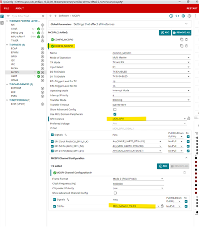

    若要添加 F8、您必须添加另一个 MCSPI 控制器、新实例将是 CONFIG_MCSPI1、然后在该实例下配置 MCU_SPI1、之后可以选择 F8。
    添加的新 MCSPI 选项卡如下所示:
    Vaibhav
    总之、您不能将控制器设置为 MCU_SPI0并配置另一个控制器(MCU_SPI1)的片选 F8。
    希望这澄清了你的疑虑。

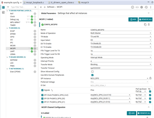

    您好、我们尝试了此方法并添加了(MCU_SPI1)组来配置 CSpin F8、但它没有生效;
    最后、我们将 CS 引脚与 GPIO 匹配、并采用软件芯片选择来实现这一点。
