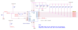

尊敬的专家:
在默认 EVM 中、我们使用1.8V OSPI、但我们的客户希望使用3.3V OSPI、需要进行哪些硬件更改? 我的猜测是:
1.将 VDDSHV1从 SoC_DVDD1V8更改为 SoC_DVDD3V3;
2.将所有 VCC1V8_SYS 更改为 VCC3V3_SYS;
请帮助检查。 谢谢
朱星宇
    Zhu Xingyu
    无法通过 EVM 设计支持3.3V OSPI。
    您认为将 VDDSVH 连接到3.3V 电源的新设计可以启用3.3V IO OSPI 器件是正确的。 但是、VDDSVH1中的其他 IO 也将是3.3V IO。 请考虑所有 IO 为3.3V 的影响。
    Erik
    您好、Erik、
    感谢您的答复。 客户正在设计自己的硬件。
