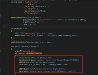

删除马赛克功能以显示全屏。
以下是修改代码:
修改后、屏幕可以输出全屏。 但视频延迟时间将超过100ms。

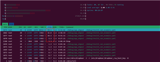

  通过 htop 检查 CPU 负载。 结果如下:

    感谢你的帮助。  现在、我使用10.1 SDK 在 EVM 板中进行测试。  我尝试添加一个"scaler"元素并去除马赛克元素。
    这是我使用的 Pipiline。
    v4l2 -> tiovxisp->tiovxmultiscaler ->  quene -> tiscaler (add)-> dlcolorconvert -> appsink -> post-Proc -> appsrc ->  dlcolorconvert -> queue -> kmssink
                   tiovxmultiscaler -> dl->…  -> tidlinferer ->
    现在我只检查了屏幕显示的管道。 不 熟悉 AI 流水线、也没有更改此流水线的任何代码
