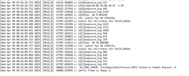

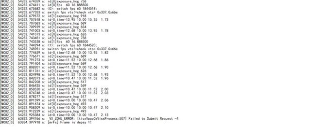

我们 在 sdk10.1上设置了两个3M 摄像头流。
运行了很长时间后,它发生了流输出停止。
错误是由 Fvid2_processRequest 返回失败-4导致的。
如下所示
vx_error_not_akough            =-(vx_int32) 4、/*!<\brief 表示由于所需参数数量不足(无法自动创建)、给定图形验证失败。 通常这表示所需的原子参数。 请参阅 vxVerifyGraph。 */

    Fvid2_processRequest 返回失败-4。
    /**\Brief FVID2 API 调用返回错误、设备已在使用中。 示例、
    * 尝试打开驱动程序最多+1次。 显示和捕获驱动程序
    * 仅支持单个打开,而 M2M 驱动程序支持多个打开。 */
    #define FVID2_EDEVICE_INUSE            (-(int32_t) 4)

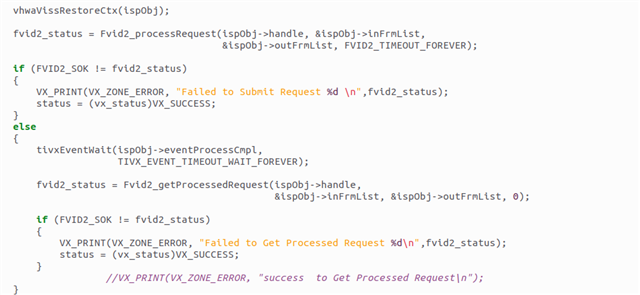

    但查看驱动程序代码、我看不到驱动程序返回 device_inuse 错误、尤其是对于 VISS 驱动程序。 另外、在 VISS 节点中、我们没有打印该错误代码、那么您是否已打印此错误代码? 如果是、您正在打印哪个错误代码? 它是否从驱动程序 ie fvid2_status 返回?
    Brijesh
    嗨、Brijesh
    是的、我们添加了如下错误代码
    sungenben
    您好、sungenben、
    在您的代码中,我看到调用 chwaVissRestoreCtx API 时传递给它的 ispObj ,但在我们发布的代码中,这个 API 是用 vissObj 调用的。 那么、 您是否再次更新了这个代码? VISS 节点中有什么所有变化?

    我已经更新了我们的源代码. 请帮助我检查。

    您好、 sungenben、
    好的、我看到了一个方案、因此我们可能会看到这个错误-4。 这是因为 viss 驱动程序中包含以下代码。  我们可以看到驱动程序中有一个繁忙的等待、等待 GLBCE 完成、超时设置为100000。 如果由于某种原因、超时不足、则可以返回此-4错误。
    暂时、您是否可以尝试将 SDK/drv/vhwa_m2mVissPriv.h 中的此超时(GLBCE_CNTX_SAVE_RESTORE_TR_RESPONSE_TIMEOUT_IN_USEC)增加到100000 、然后重新编译 src 并重试?

    Brijesh
    嗨、Brijesh
    感谢您的答复。
    我们将设置 #define GLBCE_CNTX_SAVE_RESTORE_TR_RESPONSE_TIMEOUT_IN_USEC (10000U)
    然后再次测试。
    sungenben
    嗨、Brijesh
    我们测试了几天、但没有再次发生。流式传输始终在 运行
    sungenben
