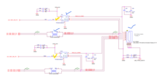

    问题说明:
    我们正在努力在 TI 板上启用 USB 2.0接口。 目前 USB 接口未按预期工作、无法实现所需的输出。
    观察结果:
    经调查、我们发现、集成电路(IC) U5和 U103 (标识为 TPD3S014DBVR)的使能引脚(引脚3)处于低电平状态。 因此、这些 IC 的引脚4上没有输出、我们怀疑这会妨碍 USB 2.0接口正常工作。
    您能否确认启用 TPD3S014DBVR IC 引脚3的正确方法以确保正常运行? 具体而言、我们希望获得以下方面的指导:
    Sarthak
    您好、
    USB1_DN3_PE 将控制"TPD3S014DBVR"的使能、该使能由"TUSB4041IPAPR"USB 集线器控制。
    如果有、请创建一个与 USB 查询相关的新线程。
