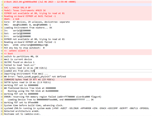

下面是控制台上的电源日志、日志的大部分上部是 u-boot。
我们希望隐藏(而不是显示)这些登录控制台以加快引导速度。
您 是否可以指导如何在 uboot 源代码中禁止这些 u-boot 日志? 谢谢。

    您好、Paul:
    您提供的日志似乎打印在 u-boot.img 中、正确吗?
    在上周的另一个 E2E 主题中、我认为您的项目最终将使用 falcon 引导。 如果是这样、u-boot.img 不会在引导流程中、为什么您仍然需要隐藏 u-boot.img 日志?
    你好 Bin Liu、
    附加的日志输出出现在某个地方、但在内核启动之前。 (仅供参考、到目前为止、我们仅为定制电路板修改内核。)
    我们将继续两个路径:一个版本用于使用 Falcon 的最终产品,另一个版本用于生产线使用。 生产线版本仍需要 U-Boot 来测试和验证功能(软件和硬件)以及满足其他测试要求。
    您好、Paul:
    我可以理解使用 falcon 引导的最终产品有启动时间要求、但为什么要在生产线中禁用所有 U-Boot 引导日志? 如果生产线遇到任何问题、但控制台打印的日志信息不多、是否会出现诊断问题?
