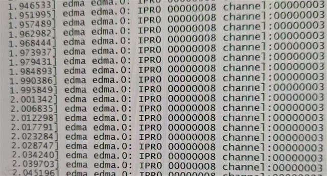

生产线上有2块 MPed 项目板、系统卡住、无法启动应用、进一步调试发现有许多 MMC1 EDMA 中断。
如下日志所示、通过计算、中断速率约为800kHz。

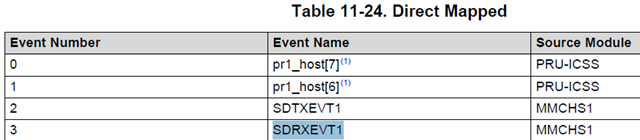

TRM 中没有有关 MMC EDMA 事件的详细说明。
仅在此处描述:
请建议下一步。
    尊敬的 Tony:
    请确认只有2块电路板存在此类问题、而其他电路板没有?
    是的,这是一个长期的 MP 项目,只有两个板最近报告了这样的问题。
    Tony、
    如前所述、请让客户交换损坏电路板上的 eMMC 器件、然后再次进行检查。
