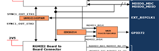

尊敬的专家:
我们的客户指的是 AM275 EVM。 您能否帮助详细说明 SYNC_OUT_eth 和 RGMII_BCLK 的用法?
朱星宇
    Zhu Xingyu
    SYNC1_OUT 信号用作 DP83TG721汽车以太网 PHY 的事件捕获输入的10kHz PWM 信号。
    Erik
    您好、Erik、
    感谢您的答复。 RGMII_BCLK 的用途是什么? 它用于 AVB 同步时钟?
    Zhu Xingyu
    DP83TG721汽车以太网 PHY 具有媒体时钟输出。 在 EVM 上、该媒体时钟输出连接到 AUDIO_EXT_REFCLK2。
    这意味着 AM275x McASP 可以使用以太网 PHY 媒体时钟、以根据该时钟基准生成位时钟和帧同步。
