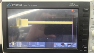

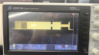

我们的客户在 eMMC 模式下遇到引导失败:
1、客户自己制作电路板,在30块生产中,有两块无法正常启动。
2.板可以在 SD 卡模式下正常启动。
3.在 eMMC 模式下,启动失败的概率很高。
4.在引导阶段降低 eMMC_clk 频率可实现正常引导(从200MHz 降至50MHz)
5.下图展示了200MHz 上电时正常启动和引导失败情况下的 eMMC_clk、其中 VDD_MMO 电压正常。
正常启动
引导失败

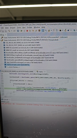

    上电后、启动失败、没有任何日志。 当启动失败时、使用 CCS 连接到 wkup 内核表明程序停止在以下地址:  0X43C0B7FA
