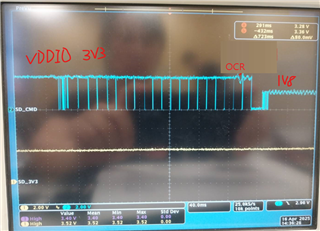

1.检查忙 SD 卡初始化状态5次=>5/5失败。
2.检查 SD 卡电源 VDD 3.3V 和 CMD 信号。 VDDIO 无法切换到1V8 OCR Try 400次失败。
普通 SD 卡、OCR:通过
SD 卡初始化超时(繁忙状态)、OCR Try 400次:失败

    从 CMD/D0波形读取 OCR 后、BUSY 卡不会切换电压。

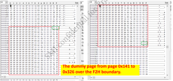

    卡供应商想知道 TDA4的 SD 初始化驱动程序或源代码是否具有访问/读取虚拟页0×141至0×326的权限。  请帮助检查。
    SDK 8.0和 Linux 操作系统。

      • urce code 具有访问/读取虚拟页0×141至0×326的权限。
      您能详细说明这些虚拟页面是什么以及它与此问题之间的关系吗?
