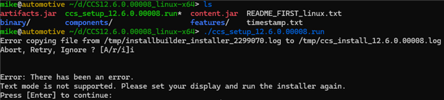

尊敬的专家:

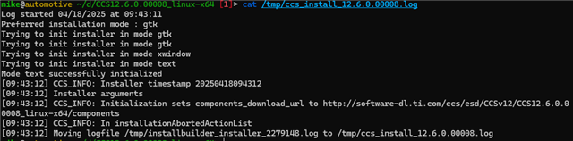

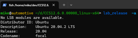

在 Ubuntu (Linux)上安装 CCS 12.6时、我们遇到了阻止成功安装的困难。我们查看了安装日志、发现安装程序无法连接到以下 URL。以下是操作系统详细信息和安装日志。如何解决此问题?

    尊敬的 Mike:
    似乎您正尝试通过 ssh (无物理显示器)运行 GUI 模式安装。 我建议采用无人值守模式安装(
    ./ccs_setup_12.6.0.00008.run --模式无人值守--前缀 )。
    Michael
