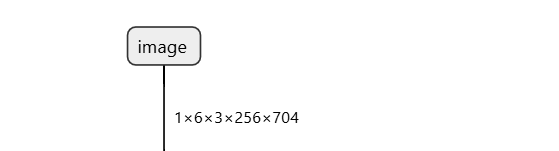

我的自定义模型具有输入(1、6、3,256,704)。
在配置文件中、我已配置了通道、wirth 和 height
我正在尝试了解如何在配置文件中配置平面(在我的情况下为6)。 有人能否说明应在何处以及如何设置?
    尊敬的 Sandiha:
    是否可以将平面分成单独的输入? 例如、每个 平面都 是标准1x3x256x704。
    Chris
    您好、Chris、
     如果不支持平面配置、我可以继续修改模型以具有6个单独的输入。
    感谢 您的澄清!
