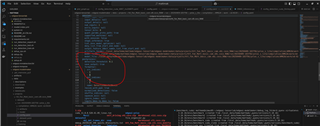

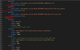

    尊敬的 Quitaiba:
    感谢您的快速答复。
    我已经比较了两个平台(主机 PC 和 SK-AM62A-LP)的检测阈值。 两个阈值都为0.1。 以下是证据。
    上面的显示了主机 PC 中的 CONFIG.YAML。 后处理过程中的 detection_threshold 为0.1。
    上面的显示了 object_detection.yaml. viz_threshold 为0.1。
    有什么我错过了吗? 尽管设置和配置非常相似(如果不相同)、但我仍然不明白主机 PC 和 SK-AM62A-LP 中的推理结果为何不同。
