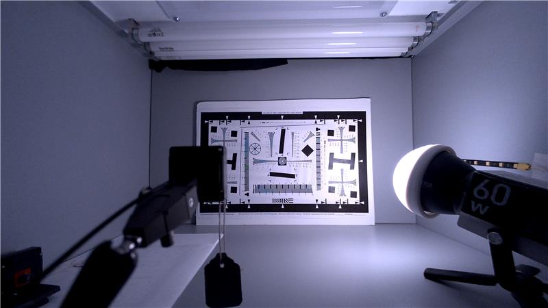

我使用 MATLAB 脚本和 DCC 工具校准了 CAC 块、如下所示:
[常见问题解答] TDA4VH/AM62A:如何为 DCC 调优工具输入创建 CAC 网状 LUT? -处理器论坛-处理器- TI E2E 支持论坛
之后、我使用生成的 XML 文件在 Linux SDK 版本10.00.00.04的 TDA4VM 电路板上进行测试。 但是、我在图像中的形状边缘观察到粉色色调。
请参阅随附的图像
e2e.ti.com/.../CAC_5F00_AR0823.zip
请你指导我以下几点:
1.为什么我们的边缘会有粉红色的颜色?
2.我们如何才能删除或纠正这个问题?
谢谢你
Vaishnavi

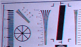

    尊敬的  Vaishnavi:
    您能分享之前和之后的图片吗?
    尊敬的 Gang:
    当然、请参阅下面的图
    在 CAC 之前
    在 CAC 之后
    尊敬的  Vaishnavi:
    您能否分享这两者的 YUV 图像?
    我看不清楚
    校准中的校正方向可能相反。
    请仔细查看常见问题解答。
