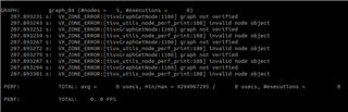

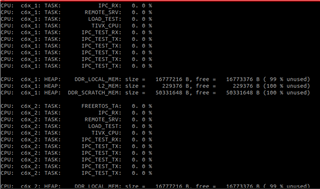

但不幸的是、我无法捕获任何帧-至少我认为没有捕获任何帧。   当我打印统计信息时、我看到:
在调试器中、我可以在寄存器中看到当前状态:

    尊敬的 Lukasz:
    您能从一开始就共享 vision_apps_init.sh 脚本和应用程序日志吗、我看到 openvx 图形验证失败、这意味着没有正确创建节点。
    Gokul

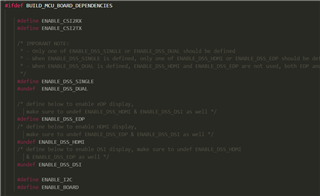

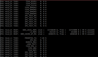

    尊敬的  Lukasz:
    我看不到 DSS 初始化日志、
    您能否检查是否为 MCU2_0
    查看$(psdkra)/vision_apps/platform/j721e/rtos/common/app_cfg_mcu2_0.h、
    Gokul

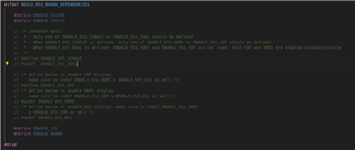

    您好、我已禁用 DSS、因为我的系统没有任何屏幕、因此我禁用了未使用的外围设备
    是问题吗?
    我想通过使用的选项来测试此演示。
    尊敬的 Lukasz:
    如果您没有连接屏幕、但必须启用 DSS 才能使应用程序正常运行、则没关系、因此请将配置设为默认配置。
    此致。
    Gokul
    谢谢 Gokul、它现在起作用了。 感谢您的提示
