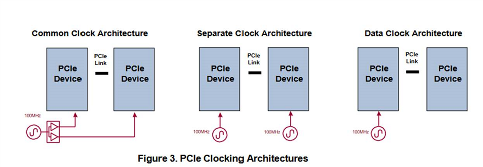

我对插槽 PCIe0 (4通道1)上的 PCIe 时钟配置有疑问。
在电路板原理图上、PCIe 插槽的时钟由外部时钟发生器生成、相同的时钟进入 Jacinto 的 SERDES_REF_CLK 引脚。
我们使用 Jacinto 作为 RC、使用 Xilinx FPG A 板作为 EP、我希望这两个板都保持同步、但在我们的测试过程中、我不确定会是哪种情况、因为性能不如预期、所以我们研究了原因。
我找到这篇文章[常见问题解答] TDA4VM:TDA4VM/DRA829V:从外部路由 PCIe 参考时钟 =>"也向 TDA4VM SOC 提供了相同的 REFCLK、但 SDK 软件不使用此时钟源、而是为每个 PCIe SERDES 使用内部 PLL 时钟源"
因此、为了在 Jacinto 和 FPGA 之间实现同步 PCIe 时钟、我们只需修改 SDK 中的配置、而不修改电路板上的硬件?
您能告诉我们必须在 SDK 中修改什么才能正确设置它吗、我们使用的是 SDK 09_00_00_02

    你好、Mickael:
    理解怀疑。
    不过、为了澄清一下、您是否在寻找下面正确的"通用时钟架构"?
    通用时钟:RC 为 EP 提供 PCIe REFCLK。 在这种情况下、您需要使用通过电缆路由时钟的电缆、此外还需要确保 EP 时钟未连接到插座、否则会发生争用。 EP 应仅依赖 RC 提供的时钟来运行 PCIe。 这是最常见的实现方式。
    单独的时钟:EP 和 RC 使用自己的 PCIe REFCLK。 在这种情况下、您需要使用"无时钟"电缆。 这是 SDK 示例。
    数据时钟:接收器从发送器中提取嵌入式时钟。 仅限 Gen2和 Gen3。 这也是一根"无时钟"电缆。
    Takuma
    对于 J784S4、默认情况下、它应使用通用时钟架构。 我认为您要参考的常见问题解答位于我们使用两个 EP 的 J721E EVM 示例的上下文中、其中每个电路板都有自己的参考时钟、因此必须将"无时钟"电缆用于单独的时钟架构。
    我假设 FPGA 正在从 J784S4接收基准时钟。 如果没有、您能否说明 FPGA 和 J784S4之间的硬件连接(也称为路由哪些信号)?

    尊敬的 Takuma:
    是的、我们想使用通用时钟架构。
    我同意、 从硬件的角度来看、与 J784S4似乎正常、Jacinto 和 PCIe 连接器上以及 FPGA 之后都有相同的时钟、但当我检查 Jacinto 寄存器0x0D0000D0  (PCIE_CORE_DBN_CFG_PCIE_CORE_RC_I_RC_RC_RC_RC_PCIE_BASE_I_LINK_CTRL_STATUS )位6 (CCC)等于0: "值0表示该器件的基准时钟与上游器件异步、 值1表示基准时钟是公共的"。 SDK 将 PCIe 配置为异步模式。
    这就是我问在 SDK 中修改内容以处于同步模式的原因。
    Mickael
    你好、Mickael:
    在软件方面、我在驱动程序中看不到配置 CCC 位的任何内容。 过去曾有一个 E2E 补丁、用于对此处的位进行硬编码: https://e2e.ti.com/support/processors-group/processors/f/processors-forum/1458527/am6442-the-common-clock-for-pcie-cannot-be-enabled-continued/5644422?tisearch=e2e-sitesearch&keymatch=pcie%20common%20clock#5644422
    我没有尝试 上述方法、因此我不知道它是否会影响绩效。 我将在下周试一下、但也可以在结束时尝试、看看这是否会导致改进。
    另一方面、 我过去尝试移除了电路板上的外部时钟发生器、以便配置为使用内部 SoC 时钟。 移除外部时钟发生器会导致错误(也称为 SERDES PHY 将无法初始化)、这意味着外部时钟发生器正在为 SoC 提供参考时钟、并且该时钟发生器会在硬件上为 PCIe 连接器提供时钟。 据此、我的理解是、默认情况下正在使用通用时钟架构...

    你好、Mickael:
    我尝试了补丁并使用 PCIe SSD 卡和 FiO 进行了基准测试。 到目前为止、我没有看到因时钟而出现任何性能改进。
    如果您看到改进或结果相同、请告诉我。
