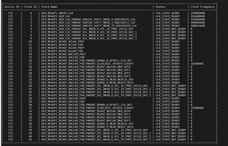

我们在调试 A2B 时遇到了一些问题,因为使用 aplay 播放 WAV 文件时没有声音播放。
我们将 I2S 的四根电缆连接到 Raspberry Pi 板、为 A2B 提供可播放声音的 I2S 数据电缆 FSYNC 和 BCLK。
因此、我们怀疑这里的 I2S 配置存在问题、但我们没有找到问题。
请您帮助分析问题所在。 下面是 DTS 文件和硬件原理图。

    您可以看到这些线路上有任何输出吗?
    即时钟是否正在运行、是否在数据线上发送了数据?
    Jared

    是的、无论是数据输出还是时钟和 FSYNC 输出、波形看起来都正常、但没有声音
    BR

    似乎 A2B 设备尚未正确初始化。 您可能需要编写自己的驱动程序才能执行此操作。

    我非常确定 A2B 已初始化。 让我更详细地说明目前的情况。 当我使用 TDA4的 BCLK、FSYNC 和数据输出时、如果下游硬件器件保持不变、则没有声音。 不过、我可以通过将 Raspberry Pi 连接到 TDA4的 BCLK、FSYNC 和数据输出、而不是直接使用 TDA4的输出来播放声音。
    还有一个问题、如何修改 BCLK 的频率
