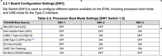

客户尝试使用安装在 TI TDA4VM EVM 上 M.2 Key 插槽中的 SSD 来执行引导测试。 SK-TDA4VM 用户指南(修订版 D)提到了 M.2引导模式、因此我们想询问是否支持从 SSD 引导。
如果支持 SSD 引导、请提供任何相关文档和指导。

    您好、Jack、
     SDK 中不支持 SSD 引导。
