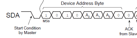

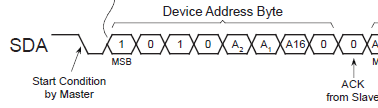

U33的 I2C 驱动程序示例(AT24C512C-MAHM-T) 不正确(地址= 0x51)。 此器件具有3个地址引脚(A2-A0)
但是、board.c 文件仅定义2个地址线(#define EEPROM_ADDR_SIZE)         (2U))。
我认为、由于器件寻址不正确、AT24C1M 的相同驱动器(即此 SK 板中使用的2个地址引脚)将产生错误。
3地址设备:
  页面= 128字节页面写入模式:
与双地址设备:
  并且页面= 256字节页面写入模式:
它是否应该为3地址设备提供不同的驱动程序、并且页数=128?

    尊敬的 Huynh:
    此问题将在下一个 SDK 版本旁边得到解决。 (SDK v11.2)
    Tushar
