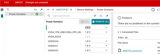

尊敬的专家:
我们的客户正在使用 SysConfig 工具进行引脚多路复用。 您能否帮助检查第一个电源域的使用情况? 没有说明。 谢谢
朱星宇
    尊敬的 Xingyu:
    第一个条目似乎是一个与相关 e2e ( 已在此处链接)类似的 SysConfig 错误。  但通常、该功能旨在帮助设计人员跟踪使用1.8V/3.3V 电压域的外设实例分配。
    如果这对现在有所帮助、请告诉我。
    -兰迪
    Xingyu,
    "-"电源域用作占位符、以捕获保留引脚的电源域。
    客户无需考虑"-"电源域、可以将其忽略。
    Erik
