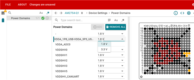

尊敬的专家:
您能帮助我们检查一下应该如何为 VDDA_USB 选择? 1V8或3V3的影响是什么? 我的理解是、SoC 同时具有1P8和3P3电源引脚。 谢谢
朱星宇
    尊敬的 Xingyu:
    这似乎是一个 SysConfig 错误。
    请参阅 AM275x 数据表、作为所有引脚列表信息的最终来源。 从 AM275x 数据表中可以看到 AM275x USB PHY 具有以下固定电源引脚
    • VDDA_CORE_USB、N10
    • VDDA_1P8_USB、P10
    • VDDA_3P3_USB、R9
    这些是器件封装和芯片上的固定电压、固定功能引脚、不可配置。 请遵循数据表中有关其用法的指南。
    如果有用、请告诉我
    -兰迪
