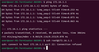

下面是操作。 主机可以 ping EVM 板。 连接正确。
但无法使用 ssh@173.16 访问文件或将文件传输到 EVM 板。
是否有一些文档来介绍将此函数添加到微型文件系统中
    默认情况下、微型映像未启用 SSH 客户端/服务器功能。 要添加此项、请尝试将以下内容添加到 conf/local.conf 文件中...
    IMAGE_INSTALL:append = " dropbear"

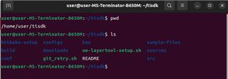

    运行步骤。 但我看不到与 SDK /home/user/ti-processor-sdk-linux-edgeai-am62a-evm-10_01_00_05之间的关系
    构建路径如下。 我看不到这两个构建连接的方式。 以及如何在 SDK 中修改工程。

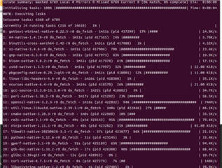

    您需要严格遵循此处所述的 AM62A SDK 中的设置和构建说明: https://software-dl.ti.com/processor-sdk-linux/esd/AM62AX/10_01_00/exports/docs/linux/Overview_Building_the_SDK.html
    然后、对前面讨论的 conf/local.conf 进行更改
    最后、通过执行以下命令来构建"微小"映像...
    $ MACHINE=am62axx-evm bitbake -k tisdk-tiny-image
