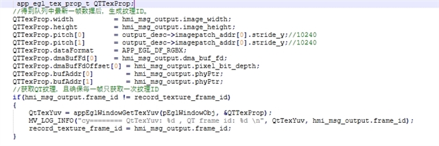

为了解决使用2560x1440层重叠更新 QT 内容时 GPU 时间增加的问题、我们当前使用共享存储器 DMA 句柄。 这涉及将图像内存对象eglCreateImageKHREGL_LINUX_DMA_BUF_EXT扩展名关联、并使用更新纹理内容glEGLImageTargetTexture2DOES。 虽然这种方法减少了更新期间的开销、但在使用纹理时会增加内存带宽并增加3-5ms 的延迟。
电路板端测试:
以 TDA4VM 为例测试2560x1440映像:
  • A. 将共享内存 DMAdma_fd ()与eglCreateImageKHR和一起使用glEGLImageTargetTexture2DOES以生成纹理。
  • b. 使用glTexImage2D生成纹理。
  • 使用统一渲染接口渲染。

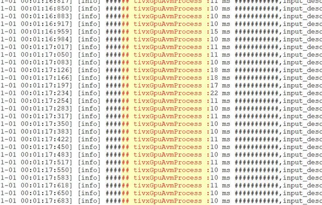

比较结果如下:
DMA_FD 方法:
使用标准glTexImage2D纹理生成方法:
比较:
存在近似值的差异 200+ MB 额外增加 3ms dma_fd与标准glTexImage2D纹理生成方法相比、使用方法时的延迟。
我想问、问题的原因是否是使用创建映像时 EGL_LINUX_DMA_BUF_EXT,它通过 DMA 将数据从外部存储传输到 GPU 纹理,这可能会导致更高的 DDR 带宽消耗。 另一方面、 glTexImage2D是在 GPU 内创建纹理的标准方法、无需进行外部内存数据传输、从而降低了带宽消耗。 是否有任何其他因素会导致这种情况?是否有任何方法可以优化它?

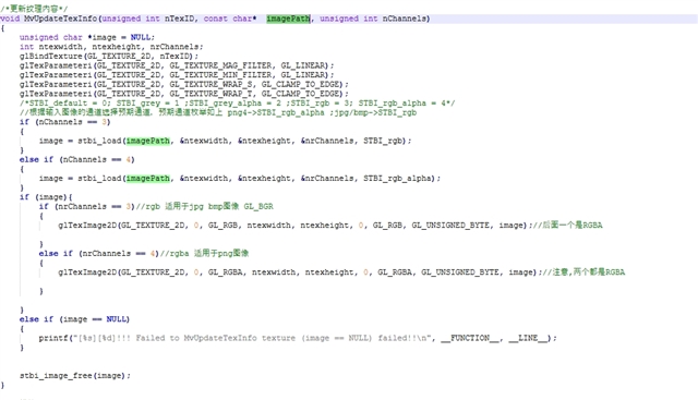

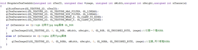

    我们使用虚拟地址的内容来更新纹理数据。 此方法生成的纹理具有较小的带宽。
    使用下面显示的方法生成和更新纹理。 如上所述、使用纹理时的带宽消耗将增加超过200米。
    您也可以尝试以下操作来读取图像的数据。
    第一种方法是将图像数据复制到共享存储器、生成相关的 DMA 信息、然后对其进行渲染。 观察其带宽消耗情况。
    第二种方法是使用 glTexImage2D 接口加载图像数据以生成纹理、然后进行渲染以观察其带宽消耗。
    您应该能够在尝试后观察到相同的现象。 我不知道产生差异的原因是什么。
