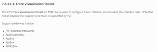

    对于12.4、您可以将 TVT 功能用于 TRACE:
    https://software-dl.ti.com/ccs/esd/documents/users_guide_12.8.0/ccs_debug-main.html#trace
    请注意、CCS Eclipse 和 TVT 均已在支持方面被弃用。
    你(们)好
    感谢您的回答。
    很抱歉耽误回复
    在支持的器件列表中没有提到 TDA4VH 等信息。
    那么、我 为什么无法对 TDA4VH 使用 TVT 进行跟踪?
    前面提到过、例如 TDA4VH 不在受支持的器件列表中。
    请注意、确切的文本是"支持的器件" 包括 "
    器件列表包含完整列表的子集。 我认为、TDA4H 确实得到支持。
