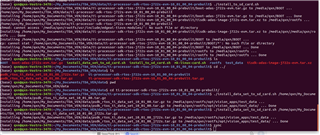

    "根据以下链接创建可引导驱动器 :software-dl.ti.com/.../out_of_box_j722s.html、I 下载了三个 tarballs:ti-processor-sdk-rtos-j722s-evm-10_01_00_04-prebuiltar.tar.gz、psdk_rtos_ti_data_set_10_01_00.tar.gz。psdk_rtos_rtos_ti_data_set_10_01_00_j722s.gz、运行时、系统会显示可引导驱动器运行时错误、并按照以下步骤来创建 gz。
谢谢。
    您好:

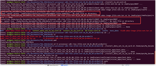

    创建可引导 SD 卡时在 install_to_sd_card.sh ti-processor-sdk-rtos-j722s-evm-10_01_00_04-prebuilt 文件夹中运行./publicon 脚本时遇到的错误是否会导致启动失败?  错误为:
    cp:不能 stat '/home/qxn stat/tda_vEN/data/ti-processor-sdk-rtos-j722s-evm-10_01_00_04-prebuilt/boot/*' My_Documents:没有此类文件或目录
    如果是、如何解决这一问题?  我从官方网站下载了软件包。
    您好、
    这也是正常的、我创建 SD 卡时得到了相同的日志。 正常启动。
    您是否可以在 boot 和 rootfs 文件夹中检查 SD 卡内的文件?
    您使用的是 EVM 或任何定制电路板。
    您是否还可以尝试 vision_apps 用户指南中
    https://software-dl.ti.com/jacinto7/esd/processor-sdk-rtos-jacinto7/latest/exports/docs/vision_apps/docs/user_guide/ENVIRONMENT_SETUP.html
