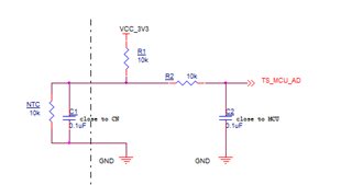

如何计算下图所示级联2阶 RC 滤波器电路的 RC 滤波器电路的延迟时间 τ?
    您能否澄清一下这个问题与 TDA4VM 的关系?  您认为需要通过二阶滤波器计算延迟是什么?
    此问题 描述如下:
    实际电路可以参考下图、其中 MCU 通过 ADC 收集外部传感器电压。电路的这一部分具有 ISO26262中规定的功能安全要求。 有必要计算采集电路的 FTTI 时间是否可以满足要求、即需要计算第2个 RC 滤波器电路中电容器的充电和放电时间。
