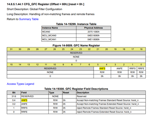

尊敬的 TI 技术支持团队:
我们为 CAN1 Std 滤波器配置以下设置。
但配置后、我们无法接收任何数据包。 根据寄存器设置匹配、应在 RX FIFO 1中接收 ID 个数据包、但不接收数据包。
我们设置 MASK = 0d0h、因此它应该会接收0d0h CAN ID 数据包、但无法接收。
请帮助调试此问题。  我们缺少任何寄存器设置吗?  请共享测试或演示代码以验证 CAN 过滤器是否正常工作?
标准消息 ID 过滤器元素设置
SFT[1-0]= 2h
SFEC[2-0]= 2h
SFID1[10-0]= 72fh
SFID2[10-0]= 0D0h
CFG_GFC 寄存器(偏移= 80h)[复位= 0h ]
5:4 ANFS = 11
3:2 ANFE = 11
RRFS = 1h
RRFE = 1h

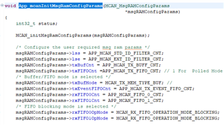

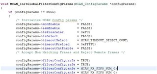

    你(们)好
    我们使用 MCU_PLUS_SDK_am62x_09_02_00_38中提供的 MCAN 实现
     对于 NoRTOS、AM62x 具有 MCAN 驱动程序
    我们正在查找过滤器配置的详细信息、SDK 中提供的驱动程序配置为缓冲器模式
    我们需要将其配置为用于传统过滤器设置(即接受和掩码)的 FIFO
    共享配置
    为0x3F 配置了1GFS
    (MCAN_initGlobalFilterConfigParams)
    即拒绝标准和 XTD 的远程执行
    此外、将不匹配的帧存储在 FIFO 0中
    2-64 Rx FIFO 在阻塞模式下配置为 FIFO0和 FIF01
    3滤波器配置为传统滤波器、即 AR 和 MR
    4-0x90D0072F 配置为过滤起始地址由 MCAN_SIDFC 给出的元素存储器位置
    MCAN_SIDFC_FLSSA 位
    上述配置在 SDK 中完成
    因此、理想情况下、它应将匹配的帧存储在 FIFO 1中、而不匹配的帧存储在 FIFO0中
    但两者都存储在 FIFO1中或被拒绝
    查找您的见解以获得正确的配置
    等待您的快速响应

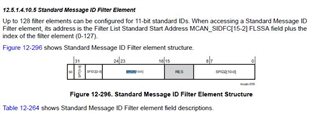

    尊敬的 Anand:
    [引述 userid="645340" url="~/support/processors-group/processors/f/processors-forum/1506599/processor-sdk-am62x-can-filter-configuration
    SFID1[10-0]= 72fh
    SFID2[10-0]= 0D0h
    [/报价]
    如果要接收 ID 为0xD0的 CAN 消息、则 SFID1和 SFID2的设置不正确。 在传统过滤器中、用作过滤器 ID 的 SFID1 us 和 SFID2用于屏蔽过滤器 ID (SFID1)中的相应位位置、那些值为0的位位置将不被考虑用于过滤。 有关此信息、请参阅第12.5.1.4.7.1.3节"传统位掩码过滤器"。 根据您的当前设置、将仅接受 ID 为0x0的消息。
    如果您只想接收 FIFO1中 ID 为0xD0的 CAN 消息、则以下应该是 SFID1和 SFID2的设置:
    SFID1 = 0xD0
    SFID2 = 0x7FF
    会面。

    >寄存器: CFG_GFC 寄存器(偏移= 80h)
    5:4 ANFS = 11
    3:2 ANFE = 11
    RRFS = 1h
    RRFE = 1h
    问题: 配置上述设置后、过滤无法正常工作(无法接收任何 CAN ID 数据包)。 我请求您查看寄存器设置。   我们缺少任何寄存器设置吗?

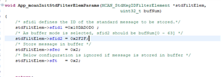

    #裸机代码:
    void MCAN_initGlobalFilterConfigParams (MCAN_ConfigParams *configParams)
    IF (configParams!= NULL)
    /*初始化 MCAN 配置参数*/
    configParams->monEnable = false;
    configParams->asmEnable = false;
    configParams->tsPrescale = 0xFU;
    configParams->tsSelect = false;
    configParams->timeoutSelect = MCAN_TIMEOUT_SELECT_CONT;
    configParams->timeoutPreload = 0xFFFFU;
    configParams->timeoutCntEnable = false;
    /*接受不匹配的帧并拒绝远程帧*/
    configParams->filterConfig.rfs = true;
    configParams->filterConfig.rfe = true;
    configParams->filterConfig.anfe = 0x3;
    configParams->filterConfig.anfs = 0x3;
    返回;
    void App_mcanInitStdFilterElemParams (MCAN_StdMsgIDFilterElement * stdFiltElem、
    uint32_t bufNum)
    /* sfid1定义要存储的标准消息的 ID。*/
    stdFiltElem->sfid1 =0x18DAD0D0;
    /*选择缓冲器模式后、sfid2应为 bufNum[0 - 63]*/
    stdFiltElem->sfid2 = 0x2F2F;
    /*将消息存储在缓冲区中*/
    stdFiltElem->sfec = 0x2
    /*如果消息存储在缓冲区中、则忽略以下配置*/
    stdFiltElem->SFT = 0x2;
    LSS=4 LSE =4 FIFO-0和 FIFO-1 64 (采用阻塞模式)
    请参阅 API MCAN_addStdMsgIDFilter 来获取要配置的最终值
    配置为过滤器元素地址的值将为0x90D0072F
    Tejas Patel
    尊敬的 Tejas:
     11位掩码和 Acc 过滤器值可以是0x0-0x7FF 之间的任何值。  例如: MASK =   0x72F 且 ACC 滤波器= 0x0D0
    我不完全了解这一要求、接受滤波器值的含义可能是0x0-0x7FF 之间的任何值? 您是说您要接受 ID 介于0x0-0x7FF 之间的任何消息吗?
    Unknown 说:
    我们的设置 mask = 0d0h、因此它应该接收0d0h CAN ID 数据包但无法接收。
    根据原始描述、我印象中只想接受 ID 为0xD0到 FIFO 的消息、在本例中、必须按如下方式设置 SFID1和 SFID2:
    SFID1 = 0xD0
    SFID2 = 0x7FF
    会面。
