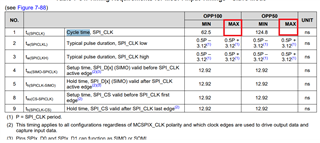

尊敬的专家
阅读数据表后还有一些问题
https://www.ti.com/lit/ds/symlink/am3352.pdf?ts = 1746502249858&ref_url=https%253A%252F%252Fwww.ti.com%252Fproduct%252FAM3352%253FkeyMatch%253DAM3352%2526tisearch%253Duniversal_search%2526usecase%253DGPN-ALT
(1)我们是否支持 SPI 的"最大"持续时间限制?
(2)我可以说最大 SPI 时钟为16MHz 吗?
1/62.5ns = 16M
谢谢你

    你好 Gibbs
    感谢您的查询。
    Unknown 说:
    我正在尝试理解您的问题。
    您是否询问处理器是否支持数据 表中指定的最大速度?
    [报价 userid="533255" url="~/support/processors-group/processors/f/processors-forum/1509740/am3352-what-s-the-max-cycle-time-and-spi-clock-rate-supported-by-am3352
    1/62.5ns = 16M
    [/报价]
    根据计算结果、这似乎是正确的。

    嗨、 Sreenivasa
    关注讨论、
    我认为"最大"SPI 时钟(速度)为16MHz
    但我认为最低 SPI 时钟(速度)没有限制、对吧?
