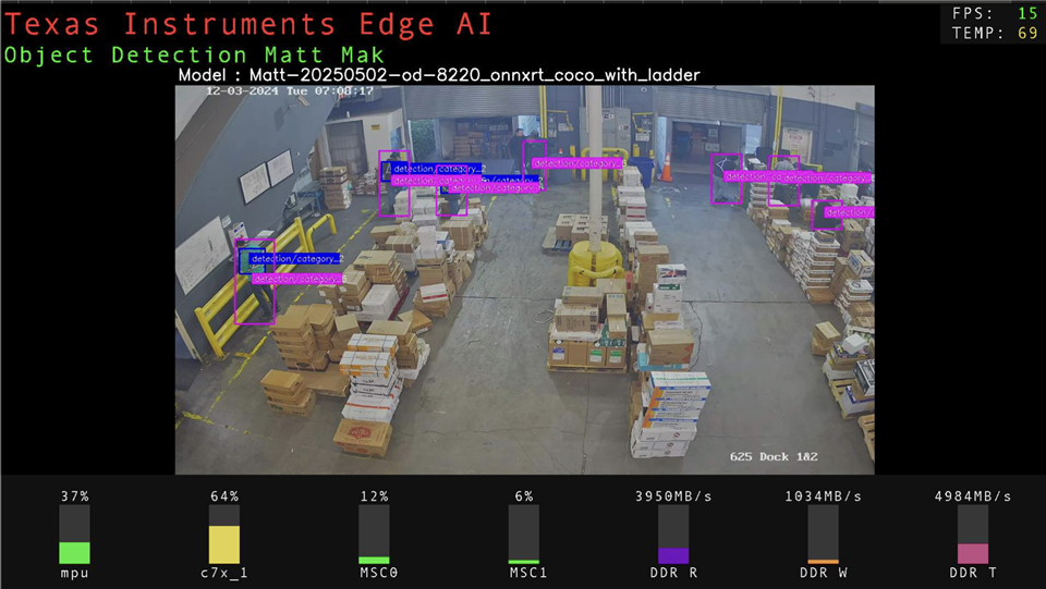

    我已经解决了大部分问题。 现在我正努力将原始类名称放在边界框上。 当我将模型部署到 SK-AM62A-LP 上时、所示的类名称始终为"detection/category_X"、其中 X 指的是 class_ID、因为我有7个输出类、因此0<X<=7。 但是、我希望标签是原始输出类名称、例如"person"、"coat"等 我该怎么做?

    但是、我希望标签是原始输出类名、例如"person"、"coat"等 我该怎么做?
    类名通常从工件中存在的"dataset.yaml"文件中读取。 对于 edgeai-tidl-tools 编译、它没有数据集信息、因此将为第 N 类索引创建类名的基本列表、如"category_N"。
    对于通过 edgeai-modelmaker / edgeai-Benchmark 编译的模型、它应该会生成更相关的 dataset.yaml。 这些工具包含有关训练中的数据集的详细信息。 您也可以手动编辑 dataset.yaml。

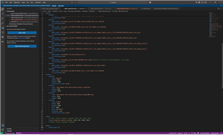

    如何在 SK-AM62A-LP 上设置相同的 DEBUG_LEVEL? 我已经在.yaml 文件中添加了调试启用掩码、但没有输出出图层周期数的输出文件。

    您正在使用 edgeai-gst-apps 示例、对吗? 我认为、应用程序 CONFIG.YAML 无法设置 TIDL 特定选项。
    或者、您也可以直接编辑 /usr/lib/python3.12/site-packages 下的 edgeai_dl_inferer.py 文件
    • 这适用于 SDK 10.1、python3.X 版本将因 SDK 而异、仅供参考
    • 在这个 edgeai_dl_inferer.py 脚本的 onnxrt 类中,有一个词典"runtime_options"。
      • 在此范围内、添加"debug_level":1.
        if enable_tidl:
            runtime_options = {
                "tidl_tools_path": "null",
                "artifacts_folder": artifacts,
                "core_number": core_number,
                "debug_level": 1, #Add this line
            sess_options = _onnxruntime.SessionOptions()
    对于 CPP 版本的脚本、需要在其他位置更改此设置、并且需要重新构建并重新安装 GST-plugins。 有一些简单的脚本可以执行此操作。 如果您还需要 CPP 侧的指导、请告诉我。
