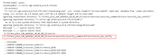

使用:
工程包含搜索路径为…
经过一个清洁和建造,奇怪的足够…
 C:/ti/mcu_plus_sdk_am263px_10_01_00_31/source/security/security_common/drivers/secure_ipc_notify
…μ s 显示在包含路径上而不是…
奇怪的…
C:/ti/mcu_plus_sdk_am263px_10_01_00_31/source/security/security_common/drivers/security_ipc_notify
被称为一个不存在的目录(它是),但…
此目录在工程中引用的位置?
两者都出现在几个子 dir_rules.mk 文件中…
"c:/ti/ti-cgt-armllvm_4.0.0.LTS/bin/tiarmclang.exe -c -mcpu=cortex-R5 -mfloat-abi=hard -mfpu=vfpv3-D16 -mlittle-endian -mthumb -O1 -i"C:/ti/ti-cgt-armllvm_4.0.0.LTS/include/c -i"C:/ti/mcu_plus_sdk_am263px_10_01_00_31/source " -i"C:/ti/mcu_plus_sdk_am263px_10_01_00_31/source/security/security_common/drivers/security_ipc_notify /"-i"C:/ti/mcu_plus_sdk_am263px_10_01_00_31/source/security/security_common/drivers/secure_ipc_notify -i"../"-i"../Include"-i"../50019F-COD008_Husco/BIOS"-i"../50019F-COD008_BIOS/ src Crossover_Code src I/ Crossover_Code src I/ Crossover_Code I/- Crossover_Code - src - src - src - Crossover_Code - BIOS/HUSCOD008"/CODCSI/CODCM008/BIOS"/CODCA/CODCSO - Crossover_Code - src - src - BIOS/OBIOS/OBIOS/OUSDA2018"BIOS/BIOS - Crossover_Code - Crossover_Code - Crossover_Code - src - BIOS/OCSI/OUS/ODA500F" Crossover_Code src Crossover_Code src Crossover_Code src /Software/50019F-HCS/50019F-COD007_HCS_Boot_Software Boot_Software @。

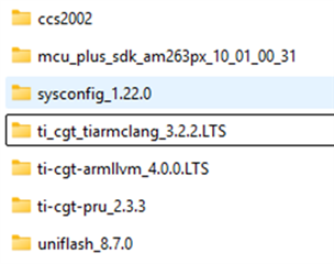

    此外、您正在使用哪个版本的 CCS?
    谢谢您、
    Susan Moore
    目录和文件存在。
    我正在使用 CCS...

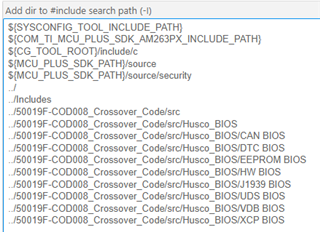

    我在 Arm Compiler... Include Options 的工程属性中添加 Include 文件夹。
    当我切换到 Release Bu8ild 配置(从 Debug Build Configuration)时、代码会编译。  切换回 Debug Build Configuration 会产生相同的故障。

    我看着这个,似乎有一些与项目设置有关的东西,如果我没有项目,我可能很难重现,你能分享项目吗?
    否则、我建议使用 SDK 中的 SBL 示例工程作为参考点并进行修改。
