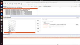

我将 按照 https://software-dl.ti.com/jacinto7/esd/processor-sdk-rtos-jacinto7/10_01_00_04/exports/docs/psdk_rtos/docs/user_guide/ccs_setup_j721e.html 中列出的说明为 TDA4VM 设置 CCS (v12.4.0.00007)
操作系统:Ubuntu 22.04.
启动目标配置文件时出现以下错误。
"DMSC_Cortex-M3_0:GEL:加载文件/home/dlfxk3cz3/ti/ccs1240/ccs/ccs_base/emulation/gel/J721E_DRA829_TDA4VM/gel/J721E_OBSCLK/J721E_OBSCLK.gel 时出错:无法打开 GEL 文件/home/dlfxk3cz3/ti/ccs1240/ccs/ccs_base/emulation/gel/J721E_DRA829_TDA4VM/gel/J721E_OBSCLK/J721E_OBSCLK.gel
但 CCS 所查找的文件位于预期位置。
以下是支持的快照
您能帮助我如何解决此问题吗?

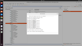

    您好、
    在我这边、我也看到了相同的错误、但我可以成功启动 PDK JavaScript 并可以连接到内核。
    您能否在 PDK 中加载 launch.js 脚本并检查它是否仍在成功加载 DMSC 固件和 DDR 配置?

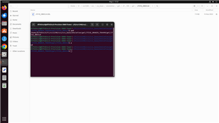

    您好、
    脚本中提到的文件名与路径中存在的文件不同。
    请将燃料名称从"J721E_OBSCLK.gel"修改为"J721E_OBSCLK.gel"。
