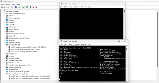

尊敬的团队:
我已通过 BalenaEtcher 将 WIC 映像文件刷写到 SD 卡中、并将其插入插槽中。
以下是来自设备管理器和 TeraTerm 的两个 COM 端口截图。 COM ports speed 设置为115200。 但我仍然看不到任何引导日志或打开终端并使用它。
因此我无法启动评估板。
请你把我做错的地方告诉我。

    是的、现在已解决。 谢谢!
