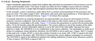

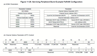

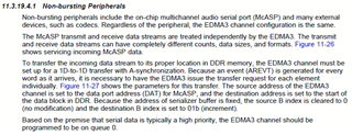

    我尝试了 EDMA 使用此处提供的设置将相同的数据从源(0x4A310000)发送到目标(0x80000000)。 在图中、其中 ACNT = 2、BCNT = 100、CCNT = 1。 Total = ACNT*BCNT*CCNT = 200。 但我得到了1028个转移计数。 您能告诉我哪里出了问题吗?
    如何处理这些类型的转账?

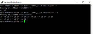

    您如何衡量转移的计数? 如果您正在获得终端输出等、请附加该输出、以便我可以直接查看它、而不是仅描述它。
    >我测试了数据中给出的内容。 我发现 CCNT =(2、3、4、5等)不工作。 我只得到 ACNT*BCNT 值。

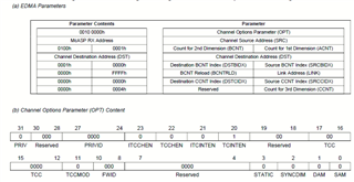

    >这是我设置的。
    #define PARAM_OFFSET (0x4000/4)
    #define OPT 0x00
    #define SRC 0x04
    #define ACNT 0x2
    #define BCNT 0xA
    #define dst 0x0C
    #define SRC_DST_BIDX 0x10
    #define LINK_BCNTRLD 0x14
    #define SRC_DST_CIDX 0x18
    #define CCNT 0x2
    params.opt.Sam = 0;
    params.opt.dam = 0;
    params.opt.syncdim = 1;
    params.opt.static_set = 0;
    params.opt.fwid = 0;
    params.optccmode = 0;
    Params.OPT.TCC = hostData.chan;
    params.optcinten = 0;
    params.optcchen = 0;
    params.opt.itcchen = 0;
    params.opt.privid = 0;
    params.opt.priv = 1;
    params.ccnt.ccnt = CCNT;
    params.abcnt.acnt = ACNT;
    params.abcnt.bcnt = BCNT;
    params.bidix.srcbidx = 0x0;
    params.bidx.dstbidx = ACNT;
    params.cidx.srccidx = 0x0;
    params.cidx.dstcidx = 0x14;
    Params.data src = src;
    params.dst = hostData.dst;
    >这是使用"sudo devmem2 0xXXXXXXXX 计数"得到的结果

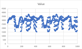

    当我尝试从 PSSP (PRU_ADC_onChip)示例获取数据时、我将其更改为以10kHz 采样率获取10秒的数据。 我没有得到想要的(纯音信号)。 您能给我提供任何使用 PRU 的 ADC 示例代码吗? 此外、我还在尝试设置差模。
    图中显示了采集的数据、该数据不是纯音信号。 为了获得纯音信号或实际测量、必须进行哪些所需设置。
    您好、Nagesh、
    您尝试捕获的信号频率是多少? 在信号上放置示波器时、您是否看到了预期看到的信号?
    我不知道您尝试如何处理所有复杂设置(DMA、将存储器传输到 Linux、自定义 ADC 配置等)。 我们稍等片刻。
    如果您只是从 PRU_ADC_onChip 示例中复制-粘贴 ADC 设置、并从 PRU_ADC_onChip 示例中复制-粘贴 READ_ADC 函数、您会看到什么? 保持纯音信号运行。 引导 PRU、运行它、直到存储器中的 X 个数据条目填满、并使代码停止。 该数据是什么样子的?

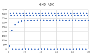

    您好、Nick、
            我希望捕获~0Hz 至4000Hz 的频率范围。 我 现在无法访问示波器。 但我测试了 GND_ADC 和 VDD_ADC、以查看 am3358 ADC 的响应是什么 、并正如您提到的那样进行了测试。
    情形1: 我使用了 PRU_ADC_onChip 示例。 我从代码中得到了万用表中所示的确切电压值。 这对于多次测试是如此。
    情形2: 当尝试使用 ADC 设置(ADC_CLKDIV、开路延迟和采样延迟)或 PRU 设置(DELAYCYCLES)以不同的采样率采集多个样本时、场景会发生变化。
    ADC 设置:
    __________________
    #define ADC_CLOCK_DIV 0x17
    #define OPEN_DELAY 0x28
    #define SAMPLE_DELAY 0x2D
    ADC_TSC.STEPCONFIG4_BIT.MODE = 0;
    ADC_TSC.STEPCONFIG4_BITS.AVERAGE = 0;
    ADC_TSC.STEPCONFIG4_BIT.SEL_INP_SWC_3_0 = 7;
    ADC_TSC.STEPCONFIG4_BIT.SEL_INM_SWC_3_0 = 8;
    ADC_TSC.STEPCONFIG4_BIT.FIFO_SELECT = 0;
    ADC_TSC.STEPCONFIG4_BIT.DIFF_CNTRL = 0;
    ADC_TSC.STEPDELAY4_BIT.OPENDELAY = OPEN_DELAY;
    ADC_TSC.STEPDELAY4_BIT.SAMPLEDELAY = SAMPLE_DELAY;
    ADC_TSC.ADC_CLKDIV_BIT.ADC_CLKDIV = ADC_CLOCK_DIV;
    ____________________
    我添加了这些代码以获得10kHz 的采样率。

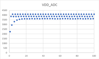

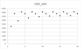

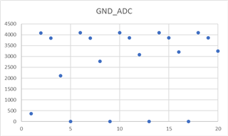

    图1显示了通过将 GND 连接到 ADC 通道来从 ADC 接地引脚(GND_ADC =0V)读取的数据
    图2显示了  通过将 VDD 连接到 ADC 通道从 ADC 电压引脚(VDD_ADC = 1.8V)读取的数据
    从图中可以清楚地看出、 VDD_ADC (~1.8V)和 GND_ADC (~0V)无法获得所需的内容。 如图所示、ADC 通过读取非相关样本来丢失多个样本。 即便如此、每三个读数(图1)和两个读数(图2)都是错误的。 ADC 应读取所有样本的确切值(~1.8V 或0.0V)。  因此、您能否为我提供相关设置来获取采样率的精确读数。
    注意: 我不使用 DMA;使用您建议的唯一方法... memory[i]= READ_ADC (message.channel);

    感谢您的 ping。 是的、该波形看起来根本不正确。
    好的、您有一个"已知良好"的起点、并且您的当前设置看起来不正确。 您是否尝试一次只更改一个设置以找出导致不良行为的设置?
    Nick
     TI 是否提供了任何 可以帮助我的方法?
    您好、Nagesh、
    我的最后一个答复是我将提供的指导。
    您有一个"已知良好"的起点。 根据您上面的响应、情况1: PRU_ADC_onChip、该示例按预期工作。
    然后你一次改变了一堆东西、代码不再按预期工作。
    当您一次更改多个项目时、很难准确确定哪些更改导致了问题。 请返回、尝试一次只更改一个 ADC 设置。 每次更改后进行测试。 我希望您很快就会发现哪个变化导致了奇怪的行为。
