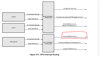

对于 AM62A74、 我们需要确认是否可以从主域 R5f 内核而不是 MCU 内核访问 MCU GPIO 和 MCU_SPI0

    在此阶段、我只是尝试确认从主域 R5F 内核而不是 MCU R5F 内核访问 MCU_GPIO 和 MCU_SPI0是否可行。
    如果有可能、我希望就如何实现这一目标提供一些指导。

    您好 Fatma Amr、
     根据 WKUP 域的中断表、MCU SPI 中断会路由到 WKUP R5F 内核。
    因此、您可以在中断模式下使用 MCSPI。
    根据下面的方框图、MCU GPIO 也可以路由到 WKUP R5F 内核。
    这些特性受支持、并可在 SoC 上启用。
    软件注意事项:
    •GPIO 中断路由器输出已在 sci_client_rm_cfg.c 文件中配置。
    •目前、MCSPI 示例不适用于 WKUP R5F 内核、因此您需要将现有 MCU MCSPI 示例移植到 WKUP R5F 内核并使其正常工作。
    •此外、您在从 WKUP R5F 内核访问 MCU 外设时可能会观察到延迟。
    Anil.
