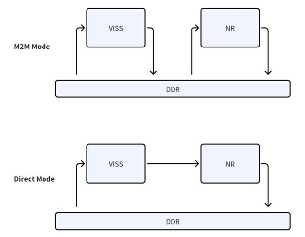

当前的 VPAC Fvid2驱动程序都带有 M2M 前缀、这意味着它们仅支持存储器到存储器操作(如果我正确)。 在某些情况下、我们可以通过硬连线或本地缓存直接连接两个模块(如 VISS 和 NR)、并绕过 DDR 操作、这将消耗更少的 DDR 带宽并具有更低的端到端延迟。 我认为 HTS (硬件线程调度器)是要执行此操作的吗? 但 TRM 中似乎缺少"HTS 部分"。 是否有示例展示了如何 在不使用 DDR 的情况下直接连接模块(图片中的"直接模式")?
    你好、瑞敏、
    遗憾的是、VPAC 软件不支持这种直接连接。
    Brijesh
    是否有计划在未来支持这一目标?  如果可以、我们可以使用低级 CSL API 但 TIOVX 来实现这个目标、是否有示例?
    您好、
    否、到目前为止、还没有计划将 VISS 连接到 NSF。
    不、不可能只使用 CSL 来实现 该路径。
    Brijesh
